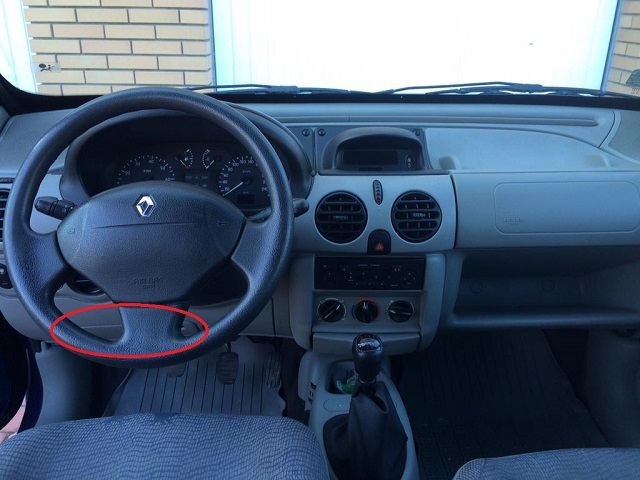

Może będe miał interfejs i jak Kangoo będzie jeszcze stało po weekendzie to dam mu jeszcze jedną szansę... i teraz pytanie, gdzie szukać złącza diagnostycznego w kangoorach? Niestety jak wrzuciłem w wyszukiwarkę "złącze diagnostyczne" to nic nie znalazłem.

Na foto zaznaczyłem Ci klapkę od bezpieczników. Zdejmij ją. Pod nią jest złącze ( bodajże, po prawej stronie skrzynki ), na pewno zauważysz.

Ja mam tam również złącze OBD, ale nie jestem pewien czy pierwsza, lepsza diagnostyka, pierwszym, lepszym programem powinna być wiążąca dla zakupu, chyba, że masz interfejs Clip, dedykowany dla Renault, raczej stawiłabym na podjechanie na stację diagnostyczną, taką, którą ja wybieram, nie sprzedający i sprawdził auto przed zakupem, jak się zachowuje podczas pracy. Stawiałbym przynajmniej na sprawdzeniu poduszek ABS, czy są, sprawne, a nie przez jakiś emulator. Jeśli można wiedzieć, ten sprzedający zrobił po 15000km rocznie dieslem, czy prowadził działalność, co woził, bo dla mnie ten przebieg jest magicznie obniżony do 197 000km, zawsze to inaczej wygląda przy sprzedaży niż 2.. ...km przy sprzedaży. Życzę udanego zakupu. :)
