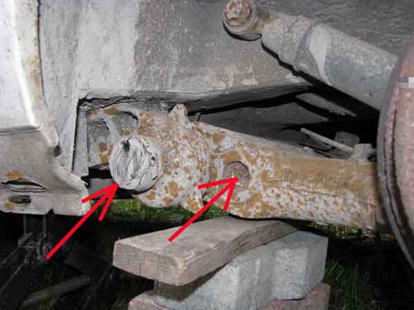

W końcu i mnie trafilo :( i mój zwierzak siedzi na lewej stronie,mam zamiar sam zmierzyć się z tym tematem i potrzebuję pomocy bo nie wiem jaki typ belki jest w moim kangoo i ogólnie od czego zacząć.W tym wątku koledzy sobie poradzili we własnym zakresie ale potrzebuję wyjaśnień łopatologicznych ,krok po kroku, najlepiej bez demontażu belki.Poniżej daję fotki w celu identyfikacji

Masz belkę 4-ro drążkową.
Zacząłbym od zdjęcia zaślepki (strzałka po lewej) i zalania miejsc pokazanych strzałkami duuużą ilością penetratora (ja używam nafty)
I tak przez kilka dni. W międzyczasie szukałbym warsztatu, który za stosunkowo niewielkie pieniądze będzie skłonny podjąć się tej baaardzo niewdzięcznej roboty.
Mnie się udało za 150 zeta netto ale drążki łatwo wyszły, i chodziło mi tylko o podniesienie tyłu. Twoje wyglądają na nieźle zapieczone :?
Jeżeli się uprzesz robić sam to zaopatrz się w duży młot. ;)
A może i palnik spawalniczy... :|

Dzięki za szybką odpowiedź ,ale wyczytałem że potrzebne jest narzędzie specjalistyczne Emb 880 czyli ściągacz bezwładnościowy więc na czym ma polegać praca młotem 5 kilowym czy należy zaznaczone miejsca wbić do środka czy raczej wybić na zewnątrz i w jaki sposób.Jeśli chodzi o podniesienie tyłu to nie widzę problemu.W warsztacie za usługę wymiany każą sobie 350 zł plus części.

Weź młot 5-kilowy i puknij. Jak nie pomoże jedź na warsztat.

w Bielsku regeneracja belki kosztuje jedyne :o 600 zł. dopadło mnie to w tym tygodniu, miałem ambitny zamiar zrobić to sam, nawet wydobyłem belke z torbacza ale po kilku godzinach walki poddałem sie i oddałem do regeneracji a tam..... po 3 godzinach zadzwonoli że gotowe,ponadto często trzeba wymienić jeszcze sinenblok ,a młotkiem wybijać to masakra, czasem lepiej oddać na warsztat przynajmniej jest gwarancja :D

U mnie też ostatnio poleciał drążek. kupiłem używkę ale pełną , nie rurową do ściągnięcia użyłem klucza nasadowego 40 i śruby z nakrętką M10 wyszło jak po maśle
