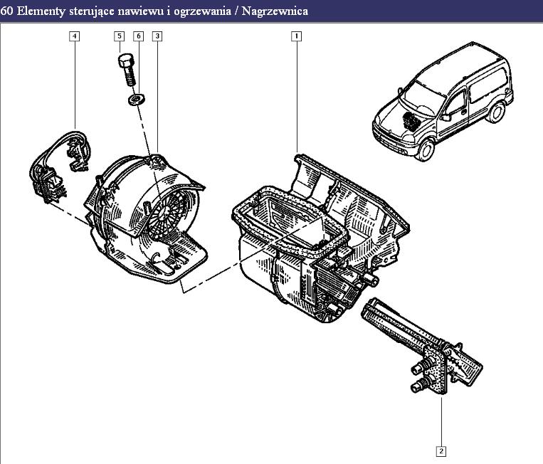

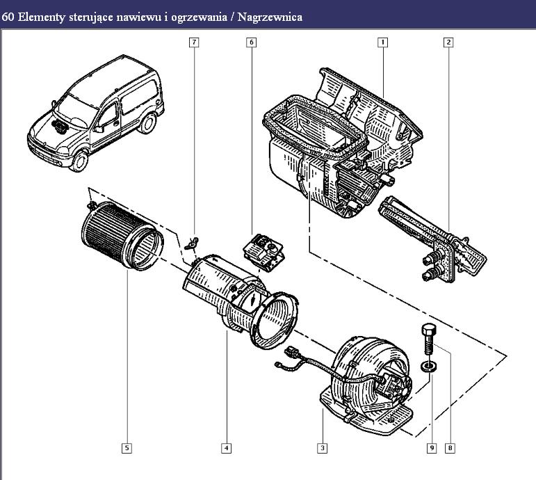

Szukałem długo informacji o możliwości instalacji filtra pyłowego kabiny w skoczku bez klimy.
Na forum są na ten temat informacje bardzo niejednoznaczne, nie precyzujące czy taka instalacja jest możliwa czy też nie. Inne źródła na sieci milczą na ten temat.
Z informacji jakie udało mi się ustalić, wynika, że:
- w samochodach bez klimatyzacji jako opcję wyposażenia dodatkowego można było wybrać sobie filtr kabiny (walcowy),
- walcowy filtr kabiny mocowany jest w specjalnej obudowie zakładanej na wentylator (koszt obudowy w ASO ~98zł),
- niestety, obudowa filtra pasuje tylko do dedykowanego typu wentylatora, ktoś kto chciałby sobie zrobić taki upgrade musiałby wymienić cały wentylator (koszt jeszcze mi nie znany),
Załączam skany z dokumentacji, które otrzymałem dzięki uprzejmości panów pracujących w ASO.
Wersja z filtrem
z filtrem.JPG (81.12 KiB) Przeglądane 3740 razy
Wersja bez filtra
bez filtra.JPG (71.43 KiB) Przeglądane 3740 razy

Koszt wentylatora: ~835zł + koszt termobezpiecznika: ~220zł wg cennika ASO.
