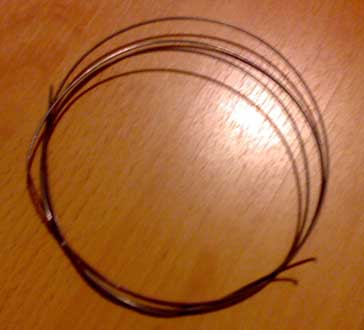

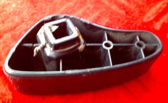

Z uwagi na niedziałające pochylanie fotela w moim skoczku postanowiłem to naprawić, jak wiadomo wszystkim spękała standardowo gałka pochylania fotela (usterka bardzo częsta) :D .
Użyłem kleju dwuskładnikowego epoksydowego do sklejenia pęknięć, ale wiedząc że ten element jest narażony na duże obciążenia wzmocniłem go używając jeszcze drucika wiązałkowego do wzmocnienia elementu.
Nadpiłowałem pilnikiem w gałce pochylania fotela rowki z czterech stron mają one na celu trzymanie drucika na tym samym miejscu, potem przyciąłem drucik do odpowiedniej długości i zawinąłem na gałce. Koniec skręciłem kombinerkami i zawinąłem do wnętrza gałki.
Następnie założyłem ją do fotela pokręciłem nią kilkanaście razy celem testu czy moje rozwiązanie się sprawdzi i z tego co zauważyłem to :D tak.

Postępowałem zgodnie z wytycznymi manni i udało mi się :)
Teraz mogę do woli regulować fotel kierowcy ;D
btw. u mnie ta gałka spada co chwilę z tego metalowego pręta w fotelu więc
pomiędzy pręt a gałkę włożyłem mały kawałek aluminium i nie spada. :)
Dziękuję bardzo :D
