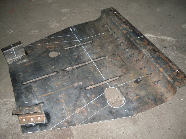

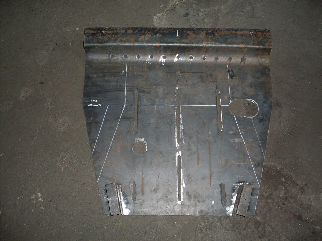

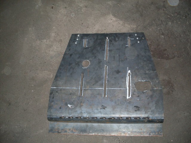

Tak jak wspominałem wziąłem kangurka w obroty. To mój dzisiejszy wyrób. Osłona silnika z blachy 2 mm. Koszt za całość 45 zł + własna inwencja i robocizna w ilości 5 godzinek. Wymaga jeszcze tylko oczyszczenia szlifierką kontową z szczotką drucianą, zakonserwowania środkiem antykorozyjnym i od strony silnika farba odporna na temperaturę a od spodu "baranek" no i przykręcenie do podłużnic.

ładnie , mam pytanie jak popełniłeś taką krzywiznę równo na całej długości :?: czy wykorzystywałeś zaginarkę :?:

No kolego aż tak dobrze wyposarzonej piwnicy to nie mam.Bedzie śmiech ale opowiem to tak.Mam ogród.Tam pergole na róże.Jeden z słupków ma 100 mm średnicy.Więc 3 ściski stolarskie, młotek 3 kilowy i naprzód.Zapiąłem blache do słupa i gwałtem ją.Nie chciała. Więc wziąłem wiekszy młotek. Całość to ręczna robota. :)

tym bardziej ładnie , tak myślałem że wywinięte na rurce ale interesowały mnie szczególiki "hand made" rządzi :D

Sie wie. Nie jestem rzadnym specem ale lubie się czasami ubrudzić i to dlatego tak.A poza tym jestem na L4 i mam teraz sporo czasu wiec dlubie.Tak patrzyłem na allegro na ceny takich osłon.Zgroza.Postanowiłem zrobić sam.I zrobiłem.Zachęcam innych.A dla zainteresowanych mogę wstawić kompletne zwymiarowanie.
