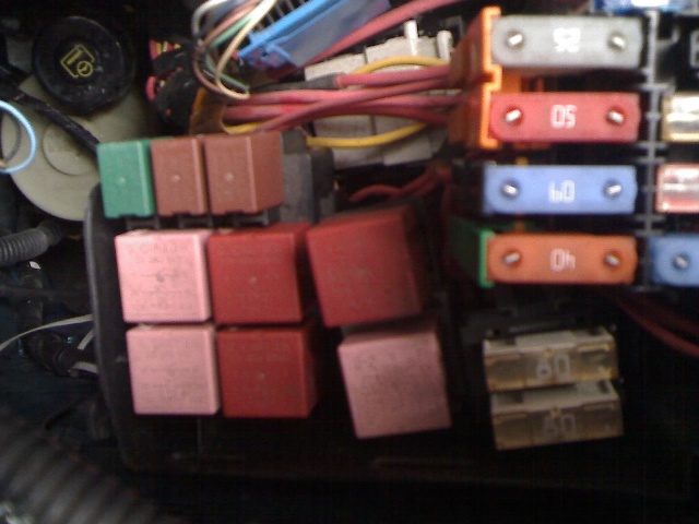

Zrobiłem sobie automatyczny włącznik świateł załącza tylko przednie światła mijania bez świateł pozycyjnych i bez podświetlenia zegarów (zapala się tylko kontrolka od świateł mijania na desce) w dzień są teraz lepiej widoczne , załączanie pozycyjnych i mijania włącznikiem fabrycznym zostało bez zmian.
Wszystko cacy tylko światła zapalają się po włączeniu zapłonu, gdyż nie mogę znaleźć przewodu na którym pojawia się napięcie po odpaleniu silnika, układ mam na jednym przekaźniku i potrzebuję go wysterować po odpaleniu silnika, macie jakieś sugestie?

Postprzez Bullitt wtorek, 27 października 2009, 21:48
Pompa wspomagania.

Postprzez Rafal1504 środa, 28 października 2009, 07:47
Czyli należy szukać w przekaźnikach w komorze silnika

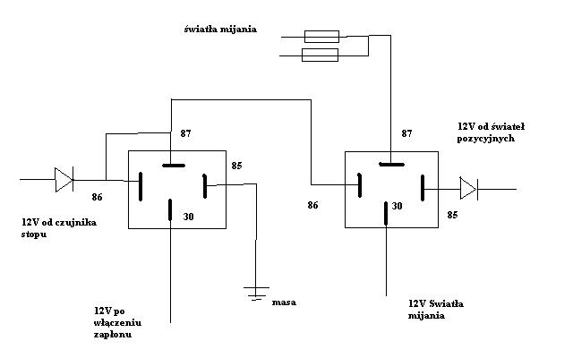

Postprzez Rafal1504 środa, 28 października 2009, 14:24
Zrobiłem załączanie świateł mijania przednich przez czujnik stopu, po zapalenia samochodu i wciśnięciu pedału stopu zapalają się światełka, dioda od czujmnika stopu zapobiega ciągłemu świeceniu stopu, drugą musiałem dać gdyż po włączeniu postojówek robiła sie choinka w zegarach. Światła dzienne wyłączają się po wyłączeniu zapłonu lub po włączeniu postojówek lub świateł mijania fabrycznym przełącznikiem.
Na szybko zrobiłem schemat (nie pamietam czy dobrze oznaczyłem diody)
wiatła dzienne schemat.JPG (18.23 KiB) Przeglądane 258 razy
Pozdrawiam Rafał
