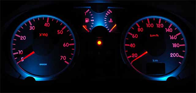

Stiopa napisał(a):Podejrzewam, że spod wyświetlaczy trzeba by było jeszcze wyjąć filtry pomarańczowe.
Nie koniecznie. Diody podświetlające są pomarańczowe (4 szt. SMD) Jeżeli je zmienimy na białe, to kolor "tego pomiędzy cyferkami" też się pewnie zmieni, ale na jaki, to trudno przewidzieć. Tam chyba nie ma filtra, bo nie jest potrzebny. O kolorze cyfr decydują diody.
Niebieski kolor "tego pomiędzy" na wyświetlaczu od automatowej deski zależy chyba od rodzaju zastosowanego ciekłego kryształu. Nie może to być filtr, bo działałby również na cyfry, a te są białe. Nie ma tam raczej osobnego niebieskiego podświetlenia, bo byłoby to trudne do wykonania.
Ja swój licznik km z żalem zostawiłem bez zmian pomarańczowy, bo nie chciało mi się zmieniać diod, a innego sposobu nie widziałem.
Cyfry zegarów mam czerwone, podobnie wskazówki, a do tego jest dodatkowe oświetlenie od góry na niebiesko.
Zdjęcie nie oddaje zbyt wiernie kolorów, a i niebieskie w rzeczywistości nie jest takie jasne. Do tego w obwodzie niebieskich diod dodana jest podkówka do regulacji natężenia światła.
