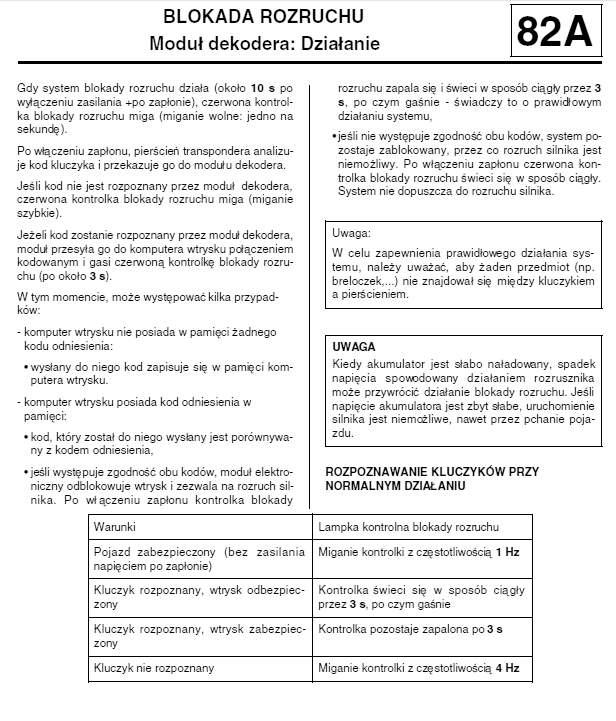

No i kolejne zmartwienie: kilka razy się zdażyło - teraz codziennie taka sytuacja:
Rano - jak jadę do pracy - wszystko jest OK, wychodzę z pracy po 8h, chcę odpalić auto i d...
Wszystko normalnie się włącza: świece, test poduszek itp, itd, wszystko gaśnie poza kontrolką IMMO - ta świeci ciągle. Rozrusznik kręci, ale oczywiście nie odpala.
Bez kluczyków zachowuje się normalnie, po przekręceniu świeci ciągłym światłem, wziąłem na zapas drugi kluczyk i to samo. Dopiero za 3-4 razem zaskoczyła, wczoraj za którymśnastym... Załamka... Nie wiem już co mam robić, czy bawić się z tym, czy od razu jechać wywalać immo? :| :| :|

Dzięki Lucass, w takim razie: możliwe, żeby obydwa kluczyki były uwalone, czy sprawdzić co się dzieje przy stacyjce? Co sugerujesz?
I co oznacza "Kluczyk rozpoznany, wtrysk zabezpieczony" ?

Dwa kluczyki na raz to był by wyjątkowy zbieg okoliczności. Ja w takie nie wierzę.
Zacząłbym od sprawdzenia pierścienia i poważnie zastanowiłbym się nad wywaleniem immo w cholerę.
Wg mnie "kluczyk rozpoznany, wtrysk zabezpieczony" odpowiada ostatniemu przypadkowi z opisanych - występuje niezgodność kodów i działa blokada rozruchu.
