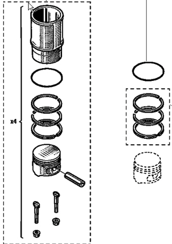

Tuleja cylindrowa E7J.

Kolego na rysunku widać że ścianki cylindrów nie są połączone ze sobą co by wskazywało na "przedmuch" to jak to jest rozwiązane?Przecież każdy cylinder powinien być oddzielnie a nie jak w starych krazach z przerwami gdzie montowało się "szklanki"?
Nie no, chwila. Co innego szklanki (w moim rozumieniu), a co innego tuleje cylindrowe.
Jeżeli przez szklanki rozumiesz mokre tuleje, to tak - ma.
Ja przez szklanki rozumiałem elementy popychające zawory - jak w dieslu. A tych nie ma. :)
