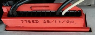

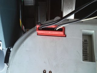

Według tej rozpiski jest u mnie kabel do obrotomierza czy nie?
Na rozpisce jakby inaczej to czerwone złącze jest niż u mnie i wychodzi na to, że u mnie od lewej idą piny 1,2,11,12
A jakby kostkę odwrócić "do góry nogami" to od lewej bym miał piny 4,5,14,15
I wtedy by sie zgadzało że biały pin 4 to obrotomierz.

Postprzez regit środa, 9 marca 2016, 13:36
Jest
