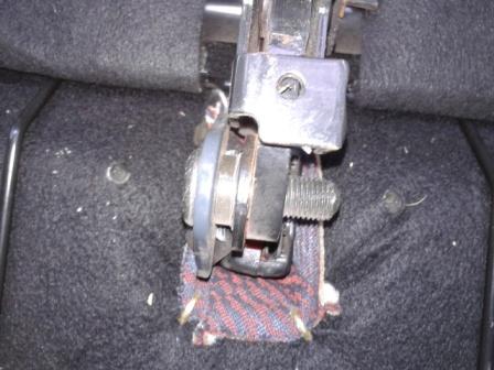

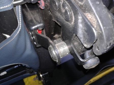

Witam!
Ostatnio gość, który prał w środku mojego Kangura rozmontował mi pasy (zapinki mocowane pod siedzeniem) w tylnej kanapie. Czy mógłby mi ktoś z szanownych Forumowiczów zrobić zdjęcie mocowania pasów (zapinek) w miejscu łączenia siedzeń, bo chyba u mnie są nieodpowiednio poskładane (wygląda na to, że w złych miejscach są umieszczone tulejki, bo nie pasują).
Pozdrawiam.

Jak coś nie teges to napisz i zrobimy inne foty :)

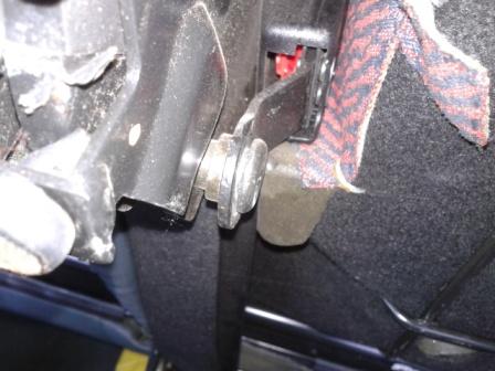

Dzięki wielkie!!!!! Mam jeszcze tylko jedno pytanie - chodzi o mocowanie zapinki od 1/3 części tylnej kanapy (za kierowcą) - ostatnia fotka. Śruba przechodzi przez mocowanie zapinki pasa i tulejkę (dystans). Ta tulejka dobrze pasuje w mocowanie zapinki pasa, bo jest zwężona po obu końcach. Ale z drugiej strony tej tulejki jest jeszcze jakaś podkładka (bo tam też jest zwężenie)?

Postprzez skawina wtorek, 15 lipca 2014, 09:34
Czekaj! Idę sprawdzić :)
Najpierw śruba przez sprzączkę, potem cieniutka podkładka (taka jakby sprężynowa), tulejka z przewężeniem w stronę gwintu w konstrukcji. ;)

A u mnie to przewężenie jest po obu stronach. Chyba, że tulejka nieoryginalna :(
