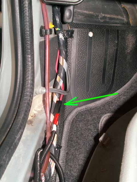

Przystosowuje kangura do swoich potrzeb. Mam dodatkową lampkę 2x10W z wyłącznikiem poprzedniego samochodu, tak jak w poprzednim zamocowałem ją pod tą ruchomą półką w stałej części poprzez dżeka zasilam to z zamontowanego gniazda pod lewą tylną półką . Zastanawiam sie tylko skąd pociągnąć + do tego gniazda. Z pod oryginalnej lampki bagażnika mi nie pasuje, może z lampki sufitowej. Po drodze przydałaby się krańcówka na klapie bagażnika. Macie jakieś pomysła?

Pod plastikiem lewego przedniego słupka jest końcówka "+" do podłączenia zasilania oświetlenia wewnętrznego przyczepy camp. Jest zabezpieczona 15A bezpiecznikiem. Dorabiając wewnętrzne oświetlenie pociągnąłem zasilanie właśnie stamtąd. Ma tę zaletę, że działa niezależnie od położenia stacyjki i obecności w niej kluczyków.
To ten czerwony kabel zakończony konektorem. U mnie jest tu już podłączony przewód w peszlu.

znalazłem ten kabelek, faktycznie + na stałe i przewód 2,5mm2, ale na razie nie miałem czasu ciągnąć :D druta, dobrze że dni są długie, muszę jeszcze zamontować czujki cofania bo w palio bardzo się do tego przyzwyczaiłem, a często parkuje centrum kraka
