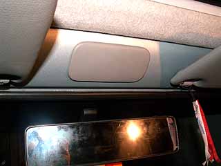

Idzie słupkiem. Jak odkręcisz półkę nad szybą, to będziesz miał dojście do samej anteny.

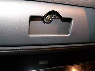

U mnie wygląda to tak (nie mam półki):
I też wygląda, że kabel idzie w prawo.
