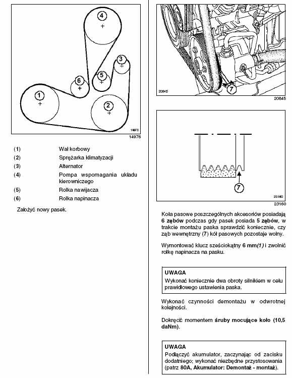

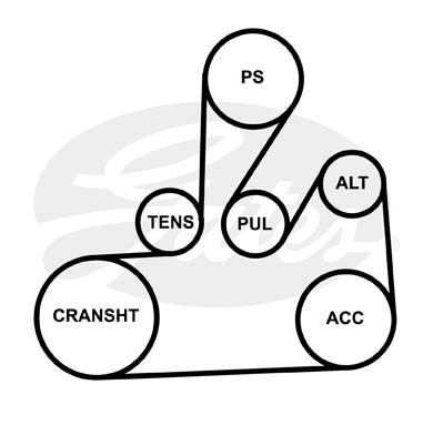

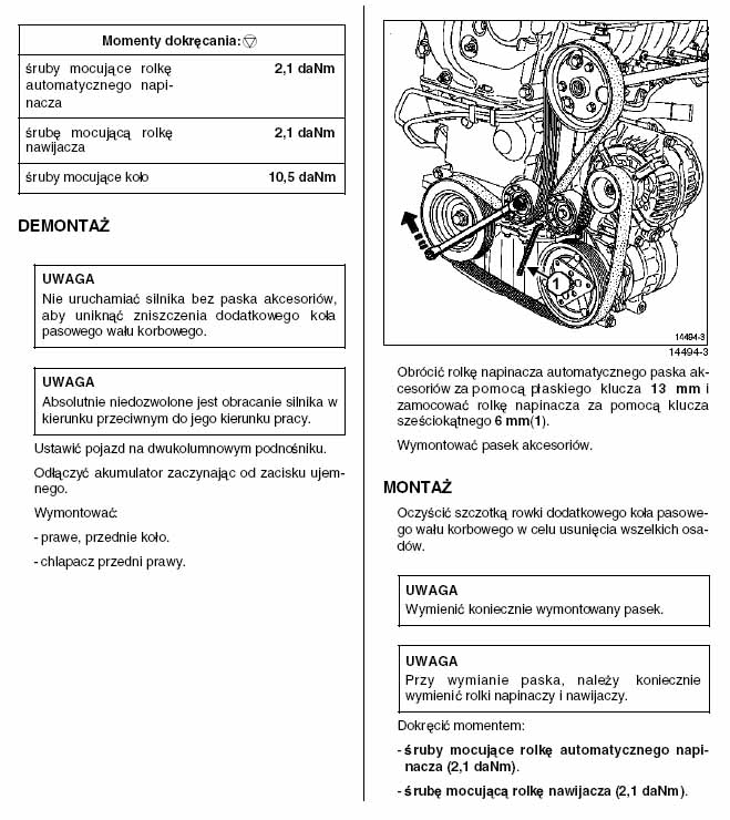

Witam posiadam kangoo z silnikiem 1,4 model RTE auto z klima posiada jeden pasek nie potrafie go założyć nie wiem jak przechodzi pomiędzy rolkami gdzie jest napinacz i jak sie zwalnia napinacz zeby założyc pasek na rysunku pokazałem jak mam ułożone rolki w aucie Obrazek pomózcie bo mam zerwany pasek i nie moge sobie poradzic:( :(

Wielkie dzieki:) kangur już działa:)
