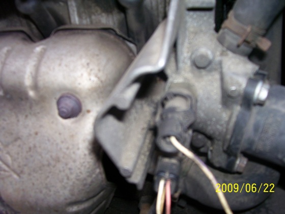

Witam . Mam pytanie gdzie szukać czujnika odpowiedzialnego za załączanie wentylatora chłodnicy? Silnik 1.4 rok 98.

Postprzez branio poniedziałek, 22 czerwca 2009, 15:34
Głowica, przednia lewa część

Postprzez mundek79 poniedziałek, 22 czerwca 2009, 16:55
widzę tam dwa które są przy termostacie który odpowiada za załączenie wentylatora

Postprzez mundek79 środa, 24 czerwca 2009, 09:24
Nikt nie wie??????????

Postprzez branio środa, 24 czerwca 2009, 09:35
Dolny
