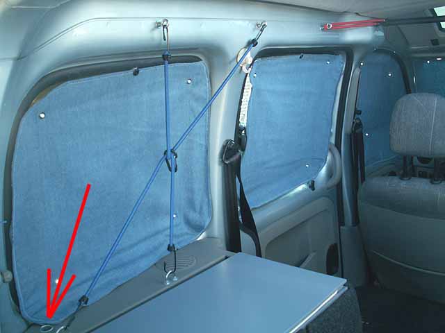

Najprościej i najbezpieczniej podłączyć do kabla zasilającego oświetlenie przyczepy kempingowej. Stałe napięcie niezależnie od kluczyków.
Zaraz pokopię i dam linki
EDIT:
viewtopic.php?f=54&t=3444&start=51
viewtopic.php?f=49&t=5386&start=7
Gniazdo mam tutaj
