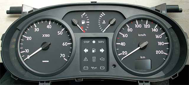

Witam czy licznik na tej aukcji jest mozliwy do zamontowania w moim kangoo ??

mam taki sam w swoim z roku 2002 wersja 1.9dti i działa( tylko w km i z czarnymi tarczami )jeśli chodzi o otwory montażowe to pasuje do starej i nowej deski ( sprawdzałem na swoim) . Natomiast jeśli chodzi o gniazda instalacji to nie wiem bo nie widzę i nie chciałbym wprowadzić w błąd

Do nowej deski (PhII) nie będą pasowały.

pozwolę sobie uprzeć się przy swojej opinii , ponieważ wcisnąłem zegar z rocznika 2002 do deski z rocznika 2008 .Nowa deska posiada zarówno mocowanie na górne i dolne uchwyty (patrz nowy zegar ) jak i miejsce na boczne mocowania (stary zegar) trzeba je tylko zaopatrzyć w metalowe wsuwki z gwintem.
Dokonałem takowej zamiany deski w swoim skoczku więc przetestowałem temat, jedyny "adapt" jaki musiałem wykonać było upchnięcie środkowego wyświetlacza z kontrolkami pasów i otwartych drzwi w środkową część deski (a miejsca było na styk) , co uczyniło ją oczywiści jedyną w swoim rodzaju :mrgreen: .
Postaram się zamieścić stosowne foto.

tak jak pisałem wcześniej zegary z 2002r w desce z 2008r
z tego jestem najbardziej dumny że udało się to tak ładnie wpasować :D

Jest możliwy.
Licznik będzie pokazywał przebyty dystans w milach, jeśli zależy Ci tylko na obrotomierzu to warto. Ja bym dołożył 30 zł i kupił w km.

Hmmm.... niby taka sama deska ale układ kontrolek inny :?
I kontrolki od drzwi i pasów są w zegarach.
Te Twoje to chyba nie od Kangoo co? ;)
