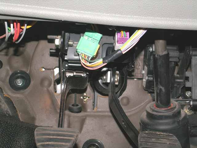

Masz kostkę potencjometru pedału gazu nad pedałem hamulca/sprzęgła? Jeżeli tak to na 90% jej wina. Wystarczy poprawić styk lub zrobić tak, jak radzi branio
Kostka to to zielone. :)

Dzięki z radę. Wczoraj stary mechanik z serwisu renaulta niechętnie ale podpowiedział to samo. Na pierwszy rzut kazał odczepić kostkę od pedałów i podpiąć wyżej. Chyba pomogło, tryb awaryjny się wyłączył. Po Nowym Roku skoczę wykasować błędy. Szkoda że fachowcy elektrycy na to nie wpadli zostało by parę groszy w kieszeni ale czego nie robi się dla kangura.
