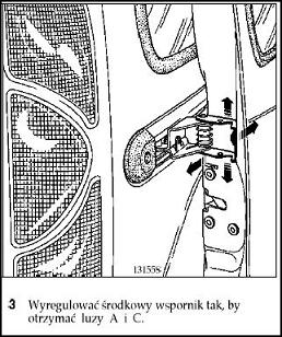

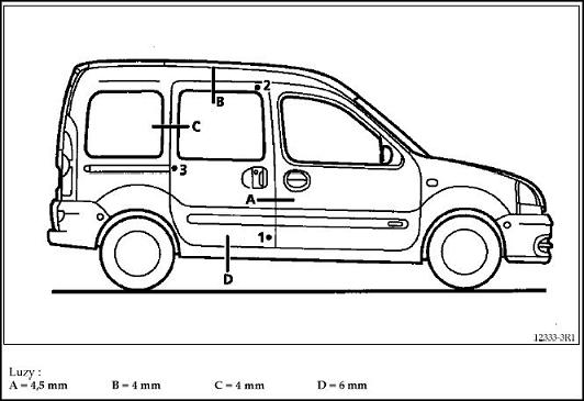

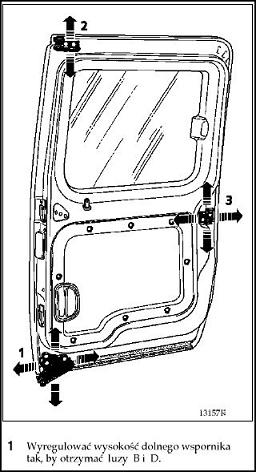

Postprzez slay wtorek, 2 lutego 2010, 22:30
Przyznam się, że czytałem ze dwadzieścia razy i nie rozumiem :?
mdhlodz napisał(a):Po prostu pociągając za klamkę wchodził tylko przód czyli ta strona z zamkiem a reszta drzwi odstawała.
Po co ma odstawać reszta drzwi? „wchodzi tylko przód ta strona z zamkiem” przecież zamek w drzwiach przesuwanych jest z tyłu.
Dobra nie ważne, żeby nie było, że nikt nie pomoże ;)
drzwi szczeliny.JPG (39.98 KiB) Przeglądane 958 razy
