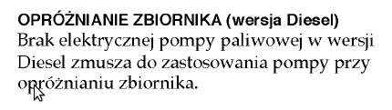

Jeżeli brak kontrolek po przekręceniu kluczyka to gdzieś jest przerwa.
U mnie nigdy nic takiego nie słychać jak pompa paliwa, owszem słyszałem ale w benzyniaku w DCI nigdy. To co u mnie słychać to pompa wspomagania ale słychać tylko po wyłączeniu silnika i ponownym natychmiastowym włączeniu zapłonu.
Na co dzień jak włączę stacyjkę to jest totalna cisza.
Takie pytanko przy okazji.
Czy w ogóle Diesel ma coś takiego jak pompa paliwa w zbiorniku?
No chyba nie.
Tam jest tylko pływak.
Jeżeli miałaby być tam pompa paliwa to po kiego czorta jest pompka ręczna (grucha) pod maską skoro jest elektryczna w zbiorniku?
Pytam bo już nie raz czytałem na forum teksty typu „w moim DCI nie słychać pompy.”

Postprzez Szumak wtorek, 16 sierpnia 2011, 07:19
Cytat z "SAM NAPRAWIAM...":
