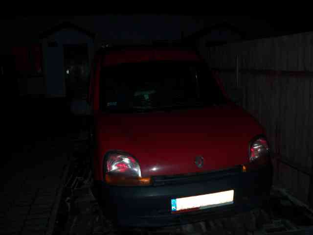

Jelonek napisał(a):Czy jest to jakiś ciekawy efekt ?
Niespecjalnie widać na zdjęciu, ale czerwone LEDy postojowe prezentują się ciekawie w ciemnościach, za to razem z białymi światłami drogowymi są mało widoczne. Mam je około roku czasu.

Postprzez Lucass czwartek, 5 stycznia 2012, 09:02
No to masz też szczęście, że trafiasz na ślepych policjantów. ;)
Bo rozumiem, że do diagnostyki przekładasz normalne :lol:

Lucass napisał(a):Bo rozumiem, że do diagnostyki przekładasz normalne :lol:
Może ten wynalazek zarejestrowany jest jako pojazd szynowy? :lol: :lol: :lol:

Postprzez xbastardx czwartek, 5 stycznia 2012, 10:09
Coś w tym stylu :)
Założyłem na próbę, gdy po kilku miesiącach od wymiany, padła żarówka postojowych, a potem nie chciało mi się już grzebać. Tak przejeździł prawie 11-ście miesięcy i teraz zmienię na zwykłe. Ale wszystko działa bez zmiany napięcia.
