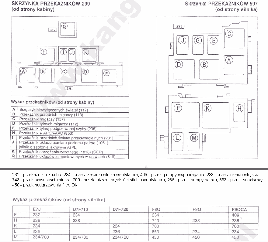

przekaźniki phI.gif (58.29 KiB) Przeglądane 613 razy
Który? Ten który brzęczy :lol:
A to już tylko Ty możesz sprawdzić.
Ale ta kontrolka akumulatora nie wygląda dobrze. Sprawdź miernikiem napięcie na klemach przy włączonym (jak się uda) i wyłączonym silniku.

Witam Bardzo praktyczny obrazek przekaźniki phI.gif, wiele wyjaśnia może warto by gdzies zamieścić więcej ? Pozdrowienia dla Lucassa

I znowu d....a. Kręci, nie odpala, brzęczy przekaźnik, grzeje się bardzo sterownik świec. Znalazłem, że to brzęczy przekaźnik wentylatora, czy jeśli jest zepsuty mogą być takie efekty?

Powiem tak: w <R> wszystko jest możliwe, więc mimo schematu ten przekaźnik może odpowiadać za coś zupełnie innego. Ja bym go wymienił. Jak nie pomoże, szukamy dalej.

Minął tydzień, wszystko gra :D czyli był to przekaźnik wentylatora. Lucass, dzięki za schematy.
