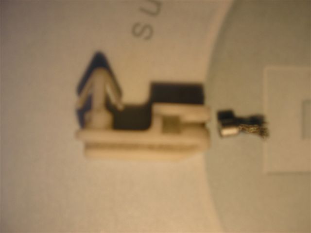

Mam urwaną (wygląda jak uciętą) linkę gazu.
Czy do czasu zakupu nowej (niedziela) można starą połączyć i jeszcze "jeden" dzień pojeździć?
Urwanie jest równe ,tuż przy końcówce pedału gazu.
Po wyjęciu linki z obejmy (wykonanej z tworzywa) która jest wciśnięta w otwór pedału gazu - wystaje 7 mm linki stalowej.
Myślę o połączeniu na zasadzie splotu i oblutowaniu lutem miękim.
Alternatywnie- przewierceniu obejmy linki i po przetknięciu przez obejmę , splecenie i oblutowanie.
Nie mam innych możliwości.
Czy ktoś zna lepszy patent na (niedzielę)poza pójściem do sklepu.

Re: Pedał gazu
Postprzez Wyspiarz niedziela, 14 marca 2010, 18:03
Wyglądają te dwa elementy tak jak na fotografi.

Postprzez branio niedziela, 14 marca 2010, 20:52
Zagnieć metal na końcówce linki
Re: Pedał gazu
Postprzez Wyspiarz niedziela, 14 marca 2010, 21:26
Czy krótsza ok.1-1.5 cm linka nie wpłynie na podwyższenie obrotów silnika (pompa wtryskowa )1,9 D.

Re: Pedał gazu
Postprzez Wyspiarz wtorek, 16 marca 2010, 00:52
Chcąc zamontować nową linkę natknąłem się na problem przeciągnięcia jej z komory silnika do kabiny.
W jaki sposób powinienem to zrobić.
Nie wykluczam że w środku gumowego prowadzenia został jakiś kawałek z izolacji starej linki.
Otwór od strony silnika wydaje się być b.mały.
Czy prowadzenie linki -czarne tworzywo na zewnątrz guma -należy zdemontować,jeżeli to jak?
Bliskość pompy hamulcowej mocno ogranicza możliwości manewru.Może powinienem odkręcić mocowanie pompy-zbiornika płynu?
Może demontaż prowadzenia linki wykonać od strony kabiny-pedału gazu?

Re: Pedał gazu
Postprzez Wyspiarz środa, 17 marca 2010, 02:01
Temat rozwiązany .Dobry sznurek ,mydło lub płyn do mycia naczyń i linka przeciągnięta z komory silnikowej do kabiny.
Wygląda na to,że do poprzedniego montażu, ktoś wykorzystał kombinerki lub obcęgi stąd przerwanie linki wygląda jak ucięcie a nie zerwanie zmęczeniowe.
