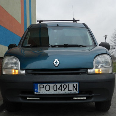

niestety w moim mieście nie ma żarówek chrom w przystępnej cenie(najtańsze 20zł szt), więc skusiłem się na tanie ledówki (4,70zł szt) :D
Za dnia nie są tak wyraźne jak zwykła żarówka, ale nocą całkiem inny efekt. Mimo to nie polecam tych ledów, bo jeszcze trzeba dodatkowo obciążać instalacje, bo ze względu na mały pobór prądu, częstotliwość mrugania kierunków jest za duża (mrugają jak przy spalonej żarówce).
Co do demontażu poprzednich żarówek, to jedna się nie opierała, a drugą w 10 częściach wydłubałem :D
Coś słabo zdjęcie wyszło, w rzeczywistości wygląda to lepiej :P

Wsadź sobie normalne pomarańczowe, tylko jeden cycek spiłuj i zrób obok kropkę cyny. Fajnie to wygląda, bo jest pomarańczowa poświata przy wyłączonych.

No to będzie najrozsądniejsze rozwiązanie,
Jeszcze widziałem żarówy, które mają niebieską bańkę, która się tak mieni fajnie, a jak świeci to też na pomarańcz, ale cena też przesadzona.
