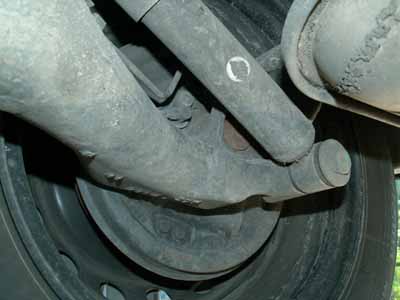

:o :shock: Ło matko...!
To mi wygląda na jakąś samoróbkę :?
Oryginał taki
tylny amor.jpg (19.19 KiB) Przeglądane 8377 razy

:shock: Jak pójdzie drążek to nawet nie poczuje. :)

O ile w ogóle jeszcze ma drążki.
Taniej było przerobić niż wymienić ;) :lol:

Hmm...czyli jednak patent.Ten Kangoo do dzisiaj mnie zaskakuje.Myslalem na pocztku, ze to jakas wczesna wersja zwiekszonej ladownosci, zanim grubsze drazki zaczeli stosowac.Przeciez auto bylo prawie nowe, jak go kupilem a tu taki patent.Widocznie ktos nim duze ladunki wozil i przysiadal za bardzo.
Jak byl na kolach 13 to jezdzilem chwile bez sprezyn.Tyl troche przysiad i nie bylo juz efektu Poloneza Caro po klepaniu resorow.Ale jak 15 wlozylem, to musialem do nich wrocic, bo kola ocieraly o blotniki przy zaladunku.Teraz przy duzym zaladunku sprezyna sie sklada, siada na gumach i nie pozwala na wejscie kola do nadkola.Dzieki za info.
