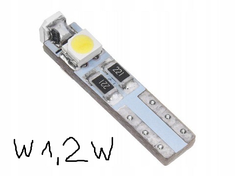

Już rozkręciłem, wyciągnąłem i sobie znalazłem na Internecie: W1.2W. Znalazłem takie diodowe, potrzymają dłużej, ale wziąłem też na wszelki wypadek zwykłe.

Ja kupiłem takie: W1.2W
W1,2W LED
W tym panelu pokręteł są 2 takie, plus wlutowane małe pomarańczowe podświetlające klimę i ogrzewanie tylnej szyby.

Aby dobrać się do wnętrza wystarczy przesunąć pokrętła w położenia skrajne. Te ledy świecą bez problemu, ale widzę, że sprzedający ich już nie wystawia...
