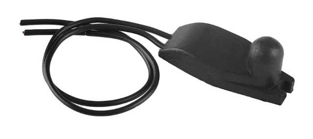

Postprzez Adinosek środa, 20 marca 2019, 19:24
U mnie również termometr pokazuje co chce ;) i chciałbym temu zaradzić.
Znalazłem 2 rodzaje czujników temperatury na allegro i nie wiem który kupić.
Czy ten będzie dobry?
Czujnik temperatury zewnętrznej RENAULTm.jpg (9.32 KiB) Przeglądane 2831 razy
Kolejna sprawa to wymiana i podłączenie. Czy po wyjęciu lustra z obudowy będę miał już do niego dostęp?
Przy podłączeniu kabli mogę zastosować jakieś złączki/kostkę, czy tylko lutowanie wchodzi w grę?
