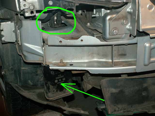

Jacoob napisał(a):zainteresowany temat też chciałem sprawdzić jak to u mnie wygląda....
ale niestety nie mogę znaleźć tej części... czy mógłbym nieśmiało prosić o jakieś "pilotażowe" zdjęcie? ;>
Po zdjęciu zderzaka wygląda to tak jak na zdjęciu. Strzałka pokazuje sam pochłaniacz. Normalnie jest niewidoczny. W kółku widoczny jest zawór pochłaniacza. Wystaje do góry przez coś co (jakby się bardzo uprzeć) można nazwać "podłogą" komory silnika. Do tego zaworu jest dostęp z komory silnika ale trzeba mieć długie ręce i najlepiej nie mieć klimy :mrgreen: .
Do samego pochłaniacza najlepiej dostać się odkręcając przednie plastikowe nadkole prawego koła.
Od kolektora ssącego powinien iść twardy plastikowy przewód podciśnieniowy średnicy ~5 mm. Możesz się nim posiłkować jako wskaźnikiem.
Ale w dieslu go chyba nie ma :mrgreen:

Jacoob nie masz

Może wystarczyłoby zalać pęknięcie na przykład żywicą epoksydową?

Czy możliwe jest iż przez ten uszkodzony pochłaniacz mogły spaść osiągi mojego Kangurzątka ??

Świeci Ci się "check engine"?? Bo IMHO nie powinno mieć to wpływu na osiągi, chyba, że komputer przełącza się w tryb awaryjny lecz to masz sygnalizowane na lampkach licznika. Zrób diagnostykę komputerową, będzie wiadomo co jest grane.

lukzielinski napisał(a):Czy możliwe jest iż przez ten uszkodzony pochłaniacz mogły spaść osiągi mojego Kangurzątka ??
Dokładnie tak jak pisze Szumak. Ja przy swoim nie miałem problemów z osiągami tylko mnie ta lampka wnerwiała.
